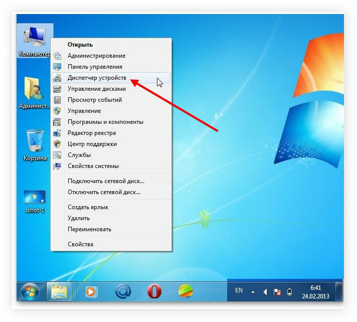

Сейчас я покажу вам, как это исправить на примере Windows 7. Заходим в меню «Пуск», нажимаем на Компьютер правой кнопкой мыши и выбираете «Свойства». В открывшемся окне, нажмите слева «Диспетчер устройств». Отсюда можно смотреть: какие компоненты в ноутбуке, можно управлять — активировать или отключать необходимое устройство. Находим то, в названии которого присутствует слово Wireless. Кликаем по нему правой кнопкой мыши и выбираем пункт «Задействовать».
Кстати, если рядом со значком службы будет желтый треугольник с восклицательным знаком, это означает, что на ноутбуке не установлен драйвер для данного устройства. В этой ситуации используйте другое устройство (компьютер, ноутбук, нетбук, планшет и т. Wi- Fi- ая, переносим на ноутбук и устанавливаем их.
